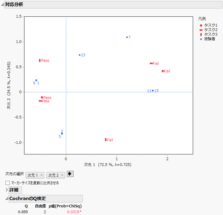

図7.8 CochranのQ検定
CochranのQ検定
対応分析のプロットを見ると、「タスク1」と「タスク2」の「Pass」は互いに近くに位置しているのに加え、「Fail」も互いに近くに位置しており、類似性があります。一方、「タスク3」の点は、「タスク1」や「タスク2」と離れています。CochranのQ検定の統計量は6.889で、p値は0.0319です。このp値は、「Passの割合は、すべてのタスクにおいて同じである」という帰無仮説が、0.05の有意水準において棄却されるということを示しています。
