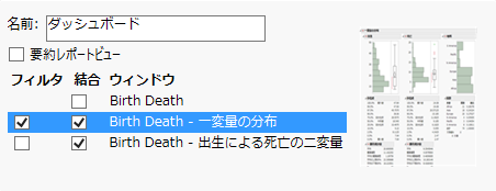

4. グラフだけを表示して、統計量の表を省略するために、[要約レポートビュー]を選択します。
5. 「結合」列で、「Birth Death - 出生による死亡の二変量」と「Birth Death - 一変量の分布」を選択します。
6. 「フィルタ」列で、「Birth Death - 一変量の分布」を選択します。
図7.18 ウィンドウの結合のオプション
ウィンドウの結合のオプション
7. [OK]をクリックします。

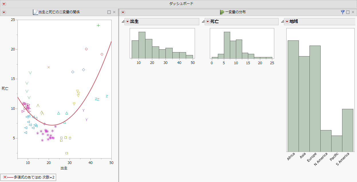

2つのレポートが結合され、1つのウィンドウになります。「一変量の分布」レポートの最上部にフィルタアイコンここに画像を表示があることに注目してください。ヒストグラムの1つでいずれかの棒を選択すると、「二変量」のグラフ内の対応するデータが選択されます。

図7.19 結合されたウィンドウ
結合されたウィンドウ
