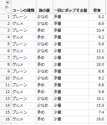

図6.18 2つのデータテーブルを連結した結果
2つのデータテーブルを連結した結果
