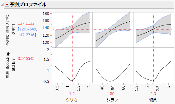

図3.38 バギングニューラル予測値とその信頼区間のプロファイル
信頼区間を伴うプロファイルが作成されます。この信頼区間は、「標準誤差 摩擦 バギング平均」列の値から計算されています。
