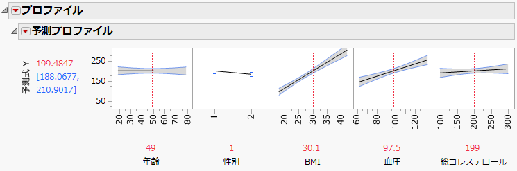

図3.39 信頼区間を含むプロファイル
信頼区間を含むプロファイル
信頼区間を伴う予測プロファイルが描かれます。この信頼区間は、予測値の標準誤差から算出されています。
