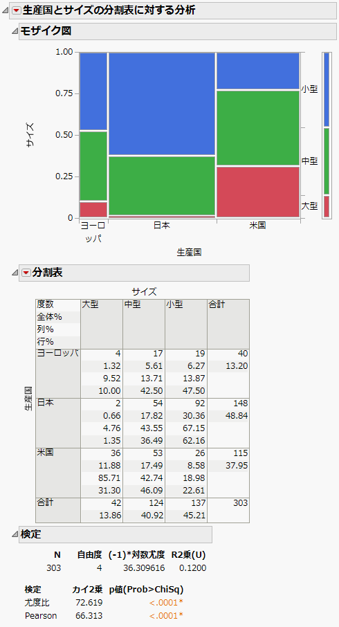

2つのカテゴリカルな変数の関係を調べるには、「分割表」プラットフォームを用いてください。この例では、所有する車についてのアンケート結果を使用します。このデータには、調査対象者の属性(「性別」、「既婚/未婚」、「年齢」)と、調査対象者が所有する車の属性(「生産国」・「サイズ」・「タイプ」)の情報が含まれています。ここでは、車のサイズ(小型・中型・大型)と生産国の関係について調べます。
1. [ヘルプ]>[サンプルデータフォルダ]を選択し、「Car Poll.jmp」を開きます。
2. [分析]>[二変量の関係]を選択します。
3. 「サイズ」を選択し、[Y, 目的変数]をクリックします。
4. 「生産国」を選択し、[X, 説明変数]をクリックします。
5. [OK]をクリックします。
図7.2 分割表分析の例
分割表分析の例
モザイク図と凡例から、次のことがわかります。
• 日本車において、大型車に分類されるものはごくわすかです。
• ヨーロッパ車の大半は、小型車か中型車に分類されます。
• 米国車の大半は、大型車か中型車に分類されます。
