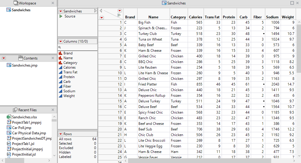

5. [ファイル]>[上書き保存]を選択します。
6. [プロジェクトのコンテンツ]が選択されていることを確認します。
7. ファイル名を「Sandwiches.jmp」に変更し、[保存]をクリックします。
図10.26 「Sandwiches」データを読み込んだプロジェクト

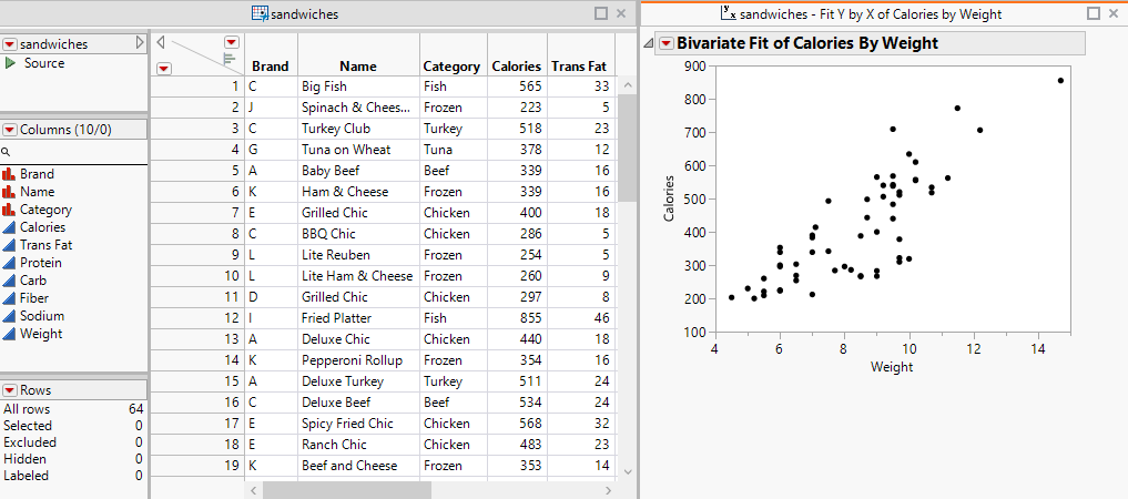

12. 「Sandwiches - WeightによるCaloriesの二変量の関係」タブを右へドラッグし、[右に固定]ゾーンにドロップします。
ヒント: レポート全体が見えるようにするには、データテーブルとレポートの境目の線を左へドラッグします。
図10.27 右に固定した「二変量の関係」レポート
右に固定した「二変量の関係」レポート

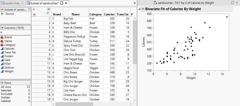

13. [テーブル]>[サブセット]を選択します。
14. 「行」枠内で[ランダム - 標本抽出率: 0.5]を選択します。
15. [OK]をクリックします。
図10.28 プロジェクト内の保存していないサブセットテーブル
