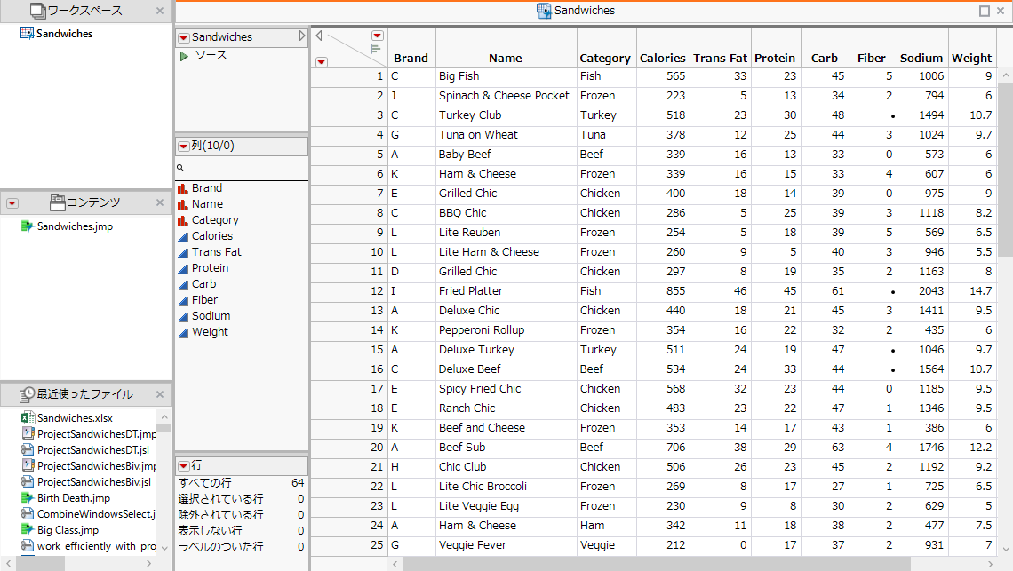

1. [ファイル]>[新規作成]>[プロジェクト](Windows)または[ファイル]>[新規]>[プロジェクトの新規作成](macOS)を選択します。
2. プロジェクトウィンドウで[ファイル]>[開く]を選択します。
3. 「sandwiches.xlsx」ファイルを開きます。このファイルは、デフォルトでは次の場所にあります。
C:¥Program Files¥SAS¥JMP¥17¥Samples¥Import Data
ヒント: ウィンドウの下部で[すべてのJMPファイル]を[Excelファイル]に変更します。
4. [読み込み]をクリックします。
5. [ファイル]>[上書き保存]を選択します。
6. [プロジェクトのコンテンツ]が選択されていることを確認します。
7. ファイル名を「Sandwiches.jmp」に変更し、[保存]をクリックします。
図7.8 「Sandwiches」データを読み込んだプロジェクト

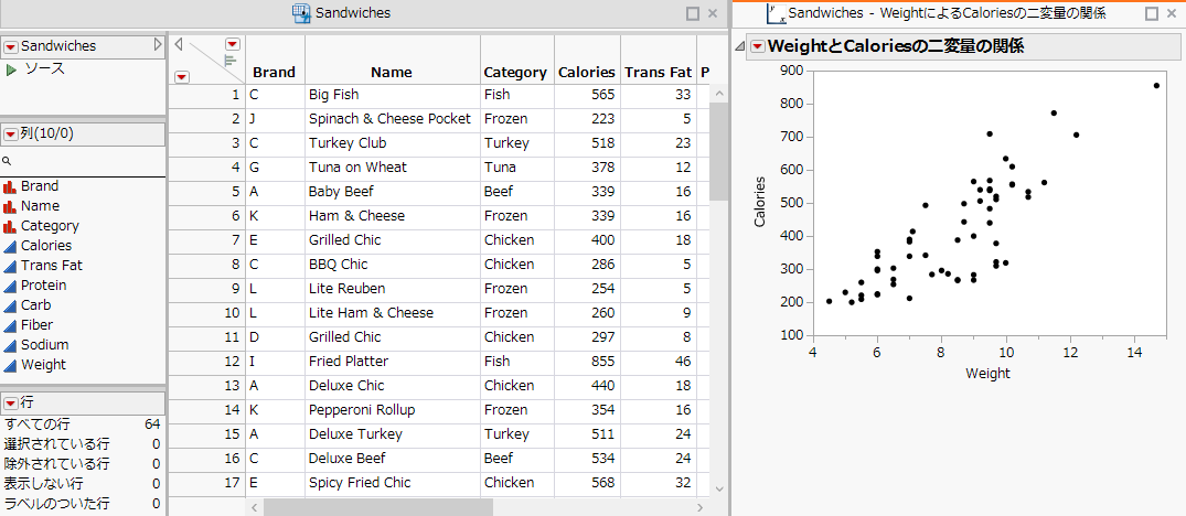

12. 「Sandwiches - WeightによるCaloriesの二変量の関係」タブを右へドラッグし、[右に固定]ゾーンにドロップします。
ヒント: レポート全体が見えるようにするには、データテーブルとレポートの境目の線を左へドラッグします。
図7.9 右に固定した「二変量の関係」レポート
右に固定した「二変量の関係」レポート

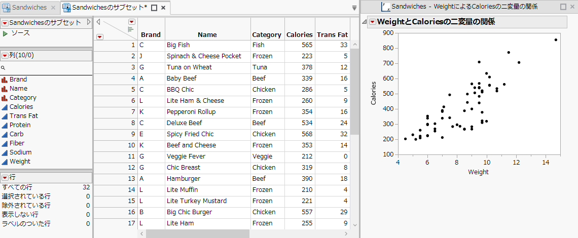

13. [テーブル]>[サブセット]を選択します。
14. 「行」枠内で[ランダム - 標本抽出率: 0.5]を選択します。
15. [OK]をクリックします。
図7.10 プロジェクト内の保存していないサブセットテーブル
