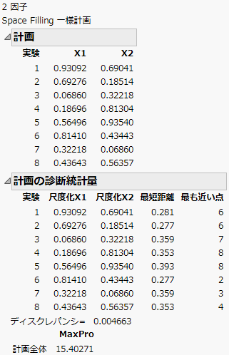

「Space Filling計画」プラットフォームを使って2因子の一様計画を作成します。
1. [実験計画(DOE)]>[特殊な目的]>[Space Filling計画]を選択します。
2. 「N個の因子を追加」の右側のボックスに「2」と入力します。
3. [連続変数]をクリックします。
4. 連続因子の値を0と1に変更します。
5. [続行]をクリックします。
6. 「Space Filling計画手法」セクションで、「実験の回数:」に「8」と入力します。
7. [一様]ボタンをクリックします。
図22.10 実験数8の一様計画の因子設定と診断統計量
一様計画では、点の拡散ではなく、各因子の点が均一に散らばることが重視されます。そのため、点と点の間の最小距離は大きく異なります。因子内での点の散らばりは、分布を使って視覚化できます。

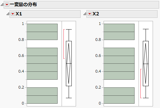

8. [テーブルの作成]をクリックします。
9. データテーブルで、[分析]>[一変量の分布]を選択します。
10. 「X1」と「X2」を選択し、[Y, 列]をクリックします。
11. [OK]をクリックします。
一様計画では、各因子における水準の間隔は均一ではありません。しかし、各因子に対して一変量の分析を実行すると([分析]>[一変量の分布])、ほぼ均一なことをヒストグラムで確認できます。
