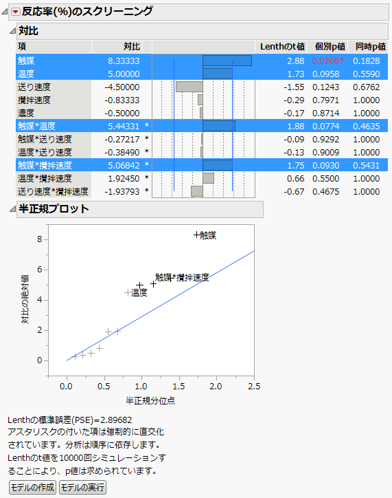

図11.7 モデルの対比
モデルの対比
「触媒*攪拌速度」の交互作用は強調表示されていますが、「攪拌速度」の主効果は強調表示されていません。効果の親子関係の原則に従う場合には、以下の手順に従って「攪拌速度」の主効果をモデルに追加してください。効果の親子関係を参照してください。

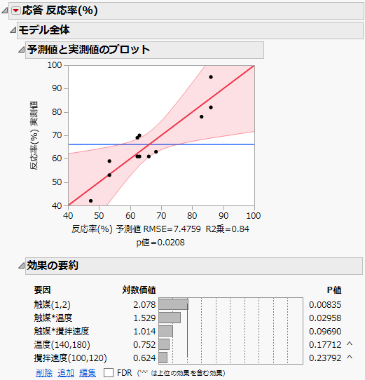

6. [モデルの作成]をクリックします。
7. 「攪拌速度」を選択し、「モデル効果の構成」パネルで[追加]をクリックします。
8. [実行]をクリックします。
図11.8 「モデルのあてはめ」レポート(一部)
「モデルのあてはめ」レポート(一部)
「p値」の列を見ると、「攪拌速度」と「温度」の値の右側に「^」の記号が表示されています。これらの効果は、それら自体は有意でないものの、それらよりもより有意な高次の効果が存在することを示しています。
