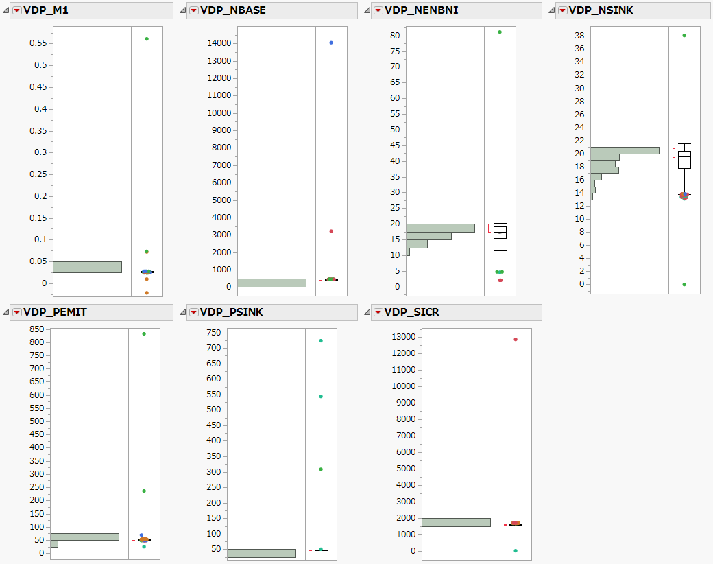

データを調べる
レポートの[列ごとの要約]タブに戻ります。
1. 列をすべて選択します。
2. [行の選択]をクリックします。
3. [分析]>[一変量の分布]を選択します。
4. 先ほど選択した列を[Y, 列]の役割に割り当てます。「分位点範囲の外れ値」レポートでこれらの列を選択していたので、「一変量の分布」起動ウィンドウでもこれらの列がすでに選択されています。単に[Y, 列]をクリックします。
5. [OK]をクリックします。
図21.3 外れ値が選択された列の分布
外れ値が選択された列の分布
「VDP_M1」列と「VDP_PEMIT」列では、選択された外れ値のいくつかは大半のデータに幾分近いものとなっています。残りの列では、選択された外れ値が大半のデータからかなり離れています。これでデータ点の調査が完了したので、分析から除外する列を決定できます。
