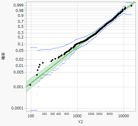

5. 「分布の比較」レポートで[Weibull]分布を選択します。また、隣にある「スケール」のラジオボタンでも、[Weibull]を選択します。
1つのWeibull分布の確率プロットが表示されます。Y2の範囲のうち、低い部分のあてはめがあまり良くありません。
図3.23 Weibull分布のあてはめ
Weibull分布のあてはめ

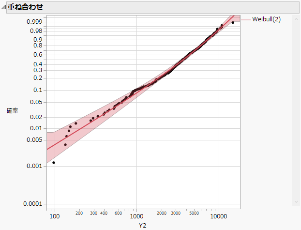

Weibull(2)分布の確率プロットが表示されます。2つのWeibull分布の混合は、Y2の範囲の低い部分で分布を改善することがわかります。
図3.24 Weibull(2)競合リスク混合分布のあてはめ
