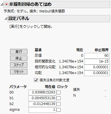

図15.25 最初の「非線形回帰のあてはめ」設定パネル
これを見ると、損失関数に「sigma」というパラメータが追加されているのがわかります。「sigma」は分数の分母に属するため、開始値を1とするのが適切です。デフォルト以外の損失関数を使っているときは、設定パネル上の[損失は負の対数尤度]チェックボックスはデフォルトでオンになります。
11. [実行]をクリックします。

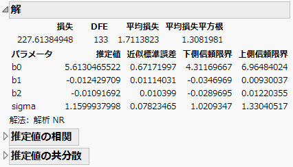

12. (オプション)[信頼限界]をクリックすると、パラメータの両側95%信頼区間の下限と上限が「解」表に表示されます。
図15.27 「解」レポート
「解」レポート
メモ: この信頼区間は、普通の信頼区間(Wald法による信頼区間)ではなく、プロファイル尤度法によって計算されています。そのため、計算に時間がかかることがあります。
