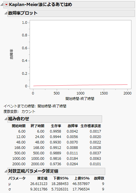

この例では、「生存時間分析」プラットフォームを使用して、生存関数のノンパラメトリックな推定値を計算するために、Turnbull法を実行します。区間打ち切りのデータの場合、イベントが特定の時間範囲の間に起こったということしかわかりません。
この例では、マイクロプロセッサのユニットを何度かにわたって検査し、故障しているユニットを数えています。いずれかの列に欠測値がある行は、上限または下限がわからず、イベントが右側または左側で打ち切られていることを示します。

7. 「Kaplan-Meier法によるあてはめ」の赤い三角ボタンをクリックし、[対数正規のあてはめ]を選択します。
図14.14 区間打ち切りのレポート
区間打ち切りのレポート
「組み合わせ」レポートにはTurnbull推定値が表示されています。生存率を推定できない時間範囲では、Turnbull推定値が抜けています。今回の例では6と12の間、24と48の間、48と168の間などがこれに該当します。
この例では対数正規分布をあてはめました。レポートには、その推定値が表示されています。なお、故障率プロットを見ると、データの故障率(累積故障確率)が非常に低いことがわかります。
