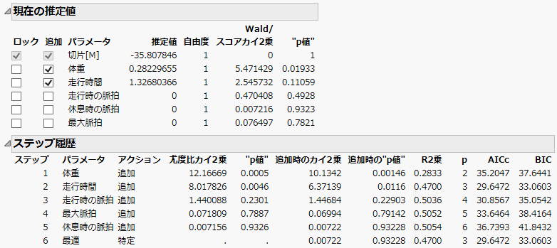

図5.21 ロジスティック回帰でのステップワイズのレポート
停止ルールに基づいて、「体重」と「走行時間」の2つの変数がモデルに追加されます。

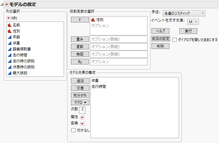

8. [モデルの作成]をクリックします。
図5.22 縮小モデルの「モデルの指定」ウィンドウ
縮小モデルの「モデルの指定」ウィンドウ
モデル効果として2つの変数が追加された「モデルの指定」ウィンドウが表示されます。この時点で「手法」は[名義ロジスティック]となっています。応答が順序尺度であった場合は、[順序ロジスティック]になります。
