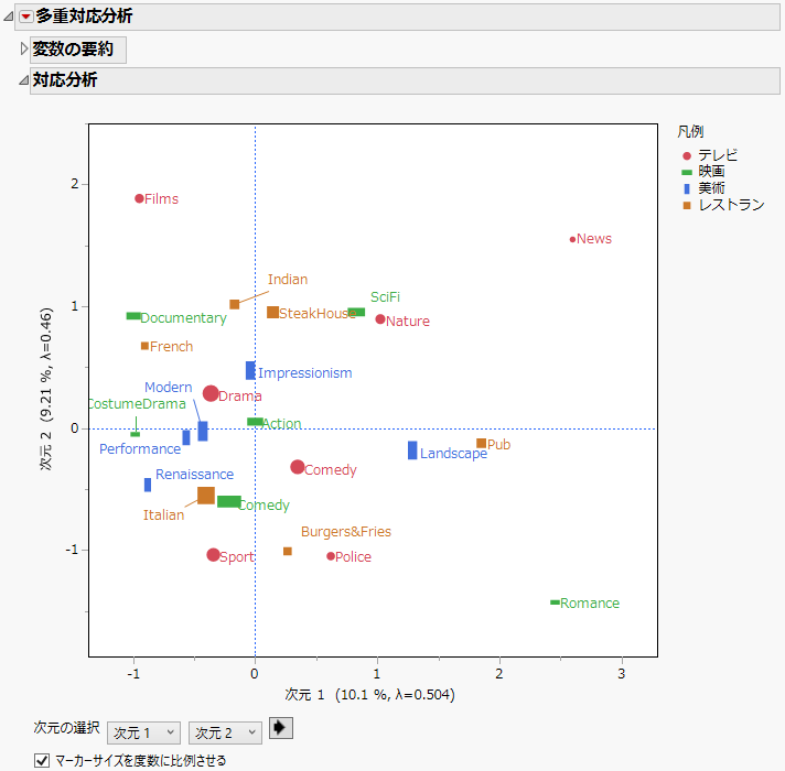

5. プロットの下にある[マーカーサイズを度数に比例させる]を選択します。
マーカーのサイズが、各カテゴリの相対的な度数を示すようになります。
図7.2 初期状態の「多重対応分析」レポートの一部
「対応分析」レポートでは、最初の2つの主軸(最初の2つの次元)に、4つの変数の各カテゴリが射影されています。プロットの下にあるコントロールを使用して、表示する次元を変更できます。点間の距離は、回答者の回答パターンが似ているか否かを表しています。
このプロットを見て、固有知識も活用しながら、結果を解釈していきましょう。
– レストランの好みが「Burgers&Fries」である点の近くに、テレビ番組の好みが「Sport」と「Police」である点があります。このクラスターを、「ポップカルチャー」と呼ぶことにしましょう。
– 第2次元目を見ると、ポップカルチャーのクラスターから離れて、やや「洗練された」趣味の持ち主(映画では「Documentary」、テレビでは「Drama」、レストランでは「French」や「Indian」などの専門的料理を好む人たち)のクラスターがあります。

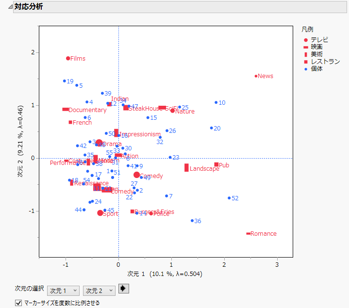

各回答者に対するスコアを求めるには、回答者のIDを含んでいる列を[X, 説明変数]に追加します。
6. 「変数の要約」アウトラインを開きます。
「変数の要約」パネルを使えば、プラットフォームを起動し直さなくても、分析を変更できます。また、「変数の要約」では、分析に用いた変数が簡潔にまとめられています。
7. 「個体」を選択して、[Xに追加]をクリックすると、分析結果が自動的に更新されます。
図7.3 「多重対応分析」レポートに個体を追加
「多重対応分析」レポートに個体を追加
前述のポップカルチャーの領域の近くとしては、作成されたプロットの左下に、趣味が似ている回答者のクラスターがあるようです。
