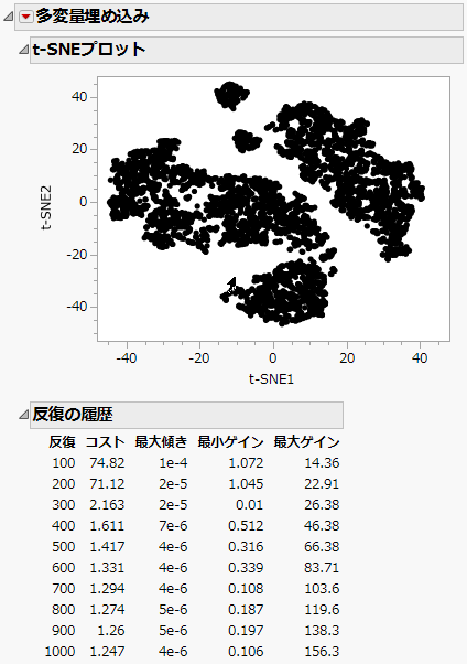

多変量埋め込みの例「多変量埋め込み」プラットフォームを使って、高次元データを2次元に削減します。
1. [ヘルプ]>[サンプルデータフォルダ]を選択し、「Cytometry.jmp」を開きます。
2. [分析]>[多変量]>[多変量埋め込み]を選択します。
3. 「CD3」から「MCB」まで選択し、[Y, 列]をクリックします。
4. (オプション)「手法」のコンボボックスにて[t-SNE]を選択します。また、「詳細オプション」の横のグレーの開閉アイコンをクリックし、「乱数シード値」に「1234」と入力します。
メモ: 上記のシード値を入力すると、この例で示す結果を再現できるようになります。
5. [OK]をクリックします。
6. 「反復の履歴」のグレーの三角ボタンをクリックします。
図11.2 「多変量埋め込み」レポート
「多変量埋め込み」レポートウィンドウに、t-SNE法を使って計算された2次元プロットと、反復履歴に関する情報が表示されます。
