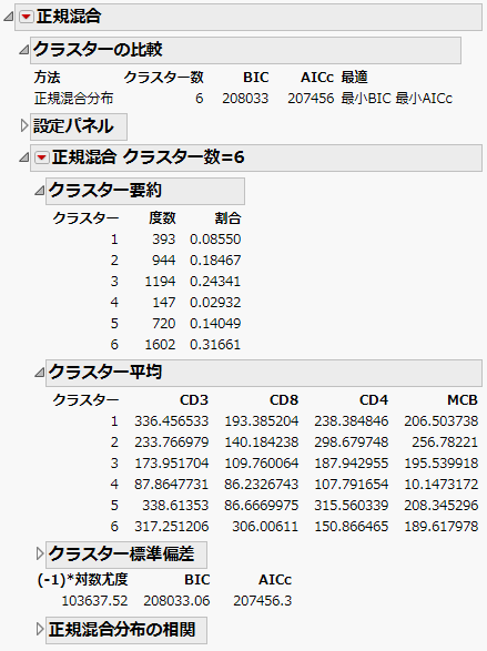

図15.2 正規混合 クラスター数=6
正規混合 クラスター数=6
「クラスター要約」レポートには、6個の各クラスターに含まれるオブザベーションの数(データの行数)が表示されます。「クラスター平均」レポートには、4変数それぞれの、クラスターごとの平均が表示されます。
