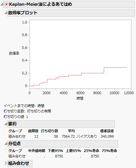

5. [生存率のかわりに故障率をプロット]チェックボックスをオンにします。
6. [OK]をクリックします。
図14.8 「Fan」データのレポート
「Fan」データのレポート

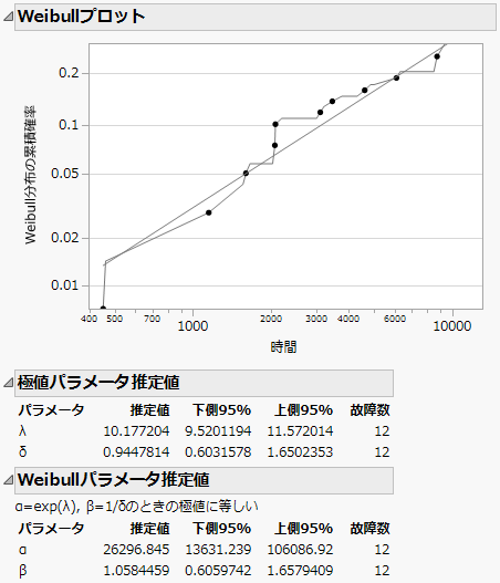

故障率(累積故障確率)は時間の経過につれて高くなっています。通常は、この次にWeibull分布などをあてはめ、検討します。「Kaplan-Meier法によるあてはめ」の赤い三角ボタンをクリックし、[Weibullプロット]と[Weibullのあてはめ]を選択します。
図14.9 「Fan」データのWeibullプロット

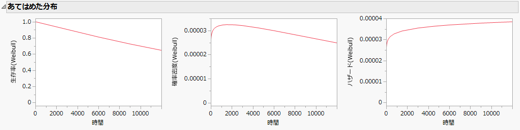

Weibull分布はデータに良くあてはまっており、また、βの推定値が1に近いので、瞬間故障率(ハザード)が一定な指数分布にデータは従っていると思われます。「Kaplan-Meier法によるあてはめ」の赤い三角ボタンをクリックし、[あてはめた分布のグラフ]を選択します。あてはめたWeibull分布に基づく3種類のグラフが表示されます。
