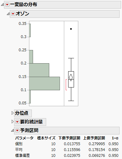

図3.20 「予測区間」レポートの例
「予測区間」レポートの例
この例では、95%の信頼水準で、次のように結論することができます。
• 将来、観測される10個の観測値は、すべて、0.013755~0.279995の区間にある。
• 将来、観測される10個の観測値の平均値は、0.115596~0.178154の区間にある。
• 将来、観測される10個の観測値の標準偏差は、0.023975~0.069276の区間にある。
