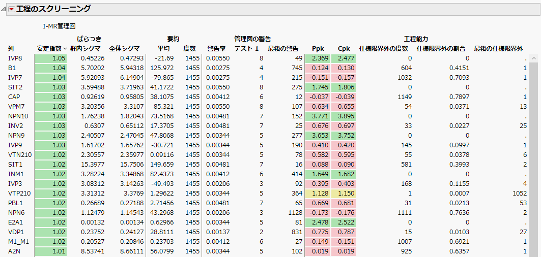

図8.2 最初のレポート(一部)
最初のレポート(一部)
「工程のスクリーニング」ウィンドウが開き、各工程の結果をまとめた要約表が表示されます。各工程は「安定指数」(stability index)の大きい順に表示されています。「安定指数」は工程の安定性を示す指標で、その数値が1に近いほど工程は安定しています。安定指数が大きい工程ほど、その工程は安定していません。(このレポートにおいて、「安定指数」の隣に下向きのカレット記号がありますが、これは同列が並べ替えの基準であることを示しています。)ここでは、安定指数が1.03以上の工程を、詳しく調べるとしましょう。

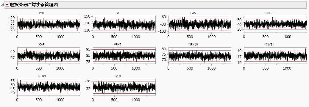

8. レポートウィンドウで「IVP8」から「IVP9」までの工程を選択します。
これらの10個の工程は、いずれも「安定指数」の値が1.03以上になっています。
9. 選択した工程を右クリックして、[選択された項目の管理図を描く]を選択します。
図8.3 安定比が最も大きい工程の管理図
安定比が最も大きい工程の管理図

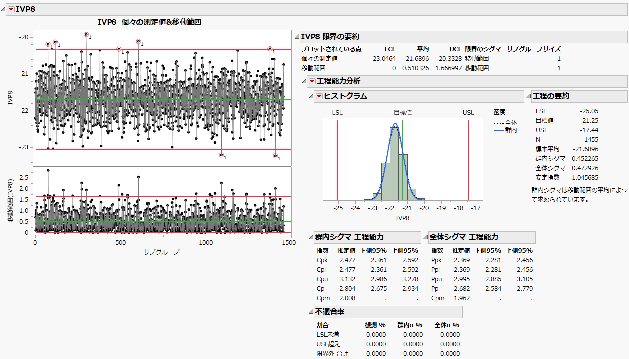

「IVP8」(「選択した項目の管理図」の上から1段目、一番左)を詳しく調べてみましょう。
10. 要約表で先頭に表示されている工程である「IVP8」を選択します。
11. 選択した工程をクリックし、[選択した項目の管理図]を選択します。
図8.4 「IVP8」の管理図ビルダー
「IVP8」の管理図ビルダー
「管理図ビルダー」レポートが表示されます。「IVP8」には「仕様限界」列プロパティがあるため、工程能力分析も表示されます。
