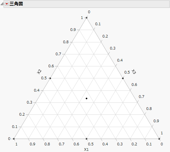

計画の視覚化
6. 計画のデータテーブルで、[グラフ]>[三角図]を選択します。
7. 「X1」・「X2」・「X3」を選択し、[X、プロット]をクリックし、[OK]をクリックします。
図14.8 単体重心計画の三角図
単体重心計画の三角図
三角図の詳細については、三角図の概要を参照してください。
