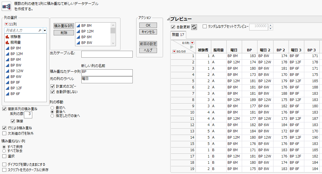

1. [ヘルプ]>[サンプルデータフォルダ]を選択し、「Blood Pressure.jmp」を開きます。
日時別に「BP」(血圧)列があります。たとえば、「BP 8M」列は月曜日の午前8時、「BP 12W」は水曜日の正午に計測したデータをそれぞれ表しています。この例では、血圧を示す列をすべて積み重ね、月曜日、水曜日、金曜日に対応する3つの列に整理しましょう。
2. [テーブル]>[列の積み重ね]を選択します。
3. 「BP」列をすべて選択し、[積み重ねる列]をクリックします。
ここでの列の順序によって、系列の列のグループ化方法が左右されます。
4. [複数系列の積み重ね]チェックボックスをオンにします。
5. 「系列の数」の横に「3」と入力します。
6. リストの上から順に隣接列を積み重ねるため、[隣接]チェックボックスをオンにします。
7. 「積み重ねた列」に表示されている「データ」を「BP」(血圧)に変更します。
8. 「元の列のラベル」に表示されている「ラベル」を「曜日」に変更します。
図6.9 設定後の「積み重ね」ウィンドウ
設定後の「積み重ね」ウィンドウ
9. [OK]をクリックします。
積み重ね後のデータテーブルで、次の点を確認してください。
• 最初の「曜日」列が月曜日を表します。
• 「曜日 2」列は水曜日を表します。
• 「曜日 3」列は金曜日を表します。
