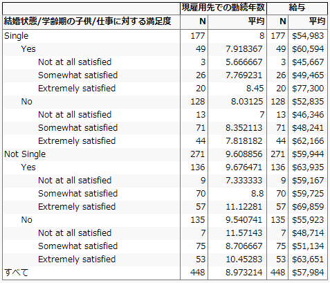

図9.25 積み重ねたグループ列
積み重ねたグループ列
表には、グループ変数の組み合わせごとの給与と現雇用先での勤続年数の平均、および回答者数が表示されます。たとえば、独身(「single」)で学齢期の子供がいて(「Yes」)、仕事に非常に満足している(「Extremely satisfied」)と答えた人は20人います。この20人の回答者について見ると、現雇用先での平均勤続年数は8.45年、平均給与は$77,300です。
表には、「結婚状態」と「学齢期の子供」の集計値も表示されます。たとえば、仕事に対する満足度を考慮しない場合、独身で学齢期の子供がいない回答者は128人です。この128人の回答者について見ると、現雇用先での平均勤続年数は8.03年、平均給与は$52,835です。
