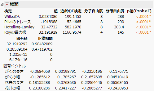

9. 「種類」の赤い三角ボタンをクリックし、[検定の詳細]を選択します。
固有値、固有ベクトル、正準相関が表示されます。
図10.11 検定の詳細
検定の詳細
