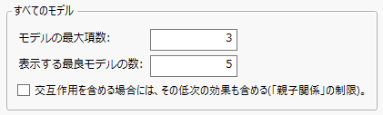

7. 「ステップワイズ」のタイトルバーにある赤い三角ボタンをクリックし、[すべてのモデル]を選択します。
8. 最大項数に「3」、最良モデル数に「5」と入力します。
図5.23 「すべてのモデル」ダイアログボックス
「すべてのモデル」ダイアログボックス
9. [OK]をクリックします。

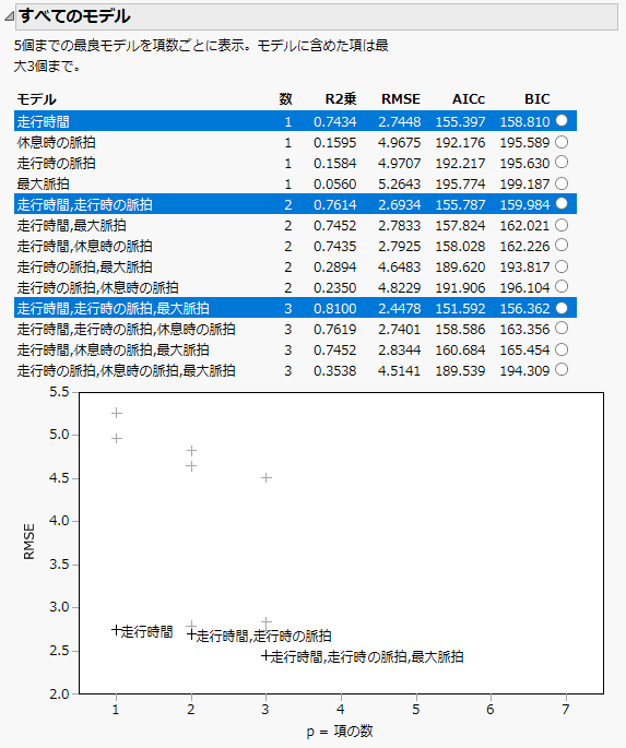

項数が3までのモデルがすべてあてはめられます。
図5.24 「すべてのモデル」レポート
「すべてのモデル」レポート
モデルは、パラメータ数の少ない順に並んでいます。それぞれのパラメータ数のうち、R2の値が最も高いモデルが強調表示されています。表の右端に並んでいるラジオボタンによって、各モデルの結果を確認できます。
メモ: 推奨される規準はBICやAICcですが、MallowsのCp規準も確認した方がいい場合もあります。MallowsのCp規準は、表に表示されていませんが、計算されています。Cp規準を表示するには、表を右クリックし、[列]>[Cp]を選択します。
