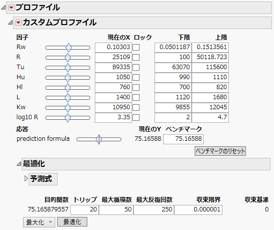

図7.3 「カスタムプロファイル」レポート
「カスタムプロファイル」レポート
「ベンチマーク」の値は75.17となっています。「現在のY」も、75.17です。この値は、すべての因子を平均値に設定したときの応答の予測値です。

5. 「カスタムプロファイル」レポートの中で、R, Tu, Hu, Hl, log10 Rの横の[ロック]チェックボックスを選択します。
6. 「カスタムプロファイル」レポートの[最適化]ボタンをクリックします。
