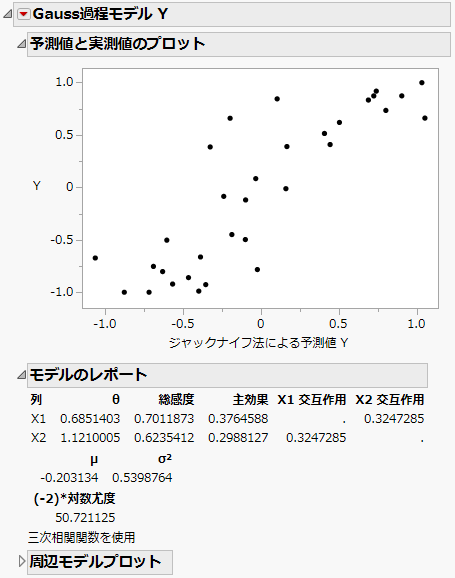

6. ここに画像を表示[高速Gauss過程]オプションをオフにします。
7. [OK]をクリックします。
図17.2 「Gauss過程」レポート
「Gauss過程」レポート
メモ: 最小化を行うルーチンで異なる初期値(開始値)が使われるために、結果が異なる場合があります。また、使用した相関構造、および、ナゲットパラメータを含めたかどうかによっても結果は異なります。

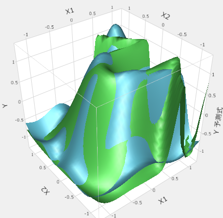

あてはめられた曲面と元の曲面を視覚的に比較してみましょう。
8. 「Gauss過程モデルY」の赤い三角ボタンをクリックし、[予測式の保存]を選択します。
9. [グラフ]>[曲面プロット]を選択します。
10. 「X1」から「Y 予測式」までを選択し、[列]をクリックします。
11. [OK]をクリックします。
12. 「曲面」列で「Y 予測式」に対し[両面]を選択します。
図17.3 Yの予測値と実測値の3D曲面プロット
Yの予測値と実測値の3D曲面プロット
これらの2つの曲面はよく似ています。X1とX2が応答Yに与える影響は目で確認できます。プロットを回転させて、さまざまな角度から見てみましょう。周辺モデルプロットも、因子が応答に与える影響の理解に役立ちます。
