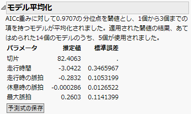

7. 「ステップワイズ」のタイトルバーにある赤い三角ボタンをクリックし、[モデル平均化]を選択します。
8. 「モデルの最大項数」に「3」を入力します。
9. 「AICc重み累積和の閾値」の値「0.95」はそのままにします。
図5.25 「モデル平均化」ウィンドウ
「モデル平均化」ウィンドウ
10. [OK]をクリックします。
図5.26 「モデル平均化」レポート
「モデル平均化」レポート
「モデル平均化」レポートには、パラメータごとに平均化された推定値とその標準誤差が表示されます。標準誤差は、モデル選択によるばらつきが考慮されています。
