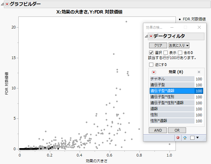

9. 「効果の検定」データテーブルで「FDR 対数価値 By 効果の大きさ」スクリプトを実行します。
10. [行]>[データフィルタ]を選択します。
11. 「データフィルタ」ウィンドウで、「効果」を選択し、ここに画像を表示をクリックします。
12. 「データフィルタ」で各モデル効果を順番にクリックしながら、「X: 効果の大きさ, Y: FDR 対数価値」プロットで選択した点を確認します。
図24.16 「X: 効果の大きさ, Y: FDR 対数価値」プロット(「遺伝子型*週齢」の検定を選択)
対数価値の値が2を上回る点は、1%の有意水準で有意となります。データフィルタの適用により、「性別」と「チャネル」を除けば、他のモデル効果が1%の有意水準で有意となることは稀であることがわかります。図では「遺伝子型*週齢」交互作用項の検定の点が選択されています。いずれの点も、1%有意水準で有意となっていません。
