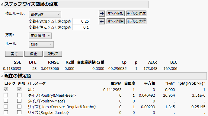

7. [停止ルール]で[閾値p値]を選択します。
8. [ルール]で[制限]を選択します。
図5.18 [閾値p値]と[制限]ルールが選択された「ステップワイズ回帰の設定」パネル
デフォルトの[組み合わせ]ルールから[制限]に変更すると、2つの項の「F値」と「p値(Prob>F)」の値が欠測値として表示されることに注意してください。これらの項は「タイプ{Poultry-Meat}」と「サイズ{Regular-Jumbo}」です。これらが欠測値になっているのは、これらの2つの項は、上位の項が追加されていなければ追加されないからです。

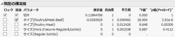

9. [ステップ]をクリックします。
項「タイプ{Poultry&Meat-Beef}」がモデルに追加されます。この項の「p値(Prob>F)」は最小で、「変数を追加するときのp値」の閾値である0.25より小さい値です。
図5.19 項が1つ追加された「ステップワイズ回帰の設定」パネル
項「タイプ{Poultry-Meat}」の「F値」と「p値(Prob>F)」が表示されます。上位の項がモデルに追加されたため、これで「タイプ{Poultry-Meat}」は追加可能となります。

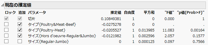

11. [ステップ]をクリックします。
項「サイズ{Hors d'oeuvre-Regular&Jumbo}」の「p値(Prob>F)」が0.1577であるため、これがモデルに追加されます。上位の項がモデルに追加されたため、これで項「サイズ{Regular-Jumbo}」は追加可能となり、この項の「p値(Prob>F)」が表示されます。
しかし、項「サイズ{Regular-Jumbo}」の「p値(Prob>F)」は0.7566で、「変数を追加するときのp値」の閾値である0.25より大きい値です。そのため、[ステップ]をクリックしても、この項はモデルに追加されません。
図5.20 最終的なモデルの「現在の推定値」表
最終的なモデルの「現在の推定値」表
