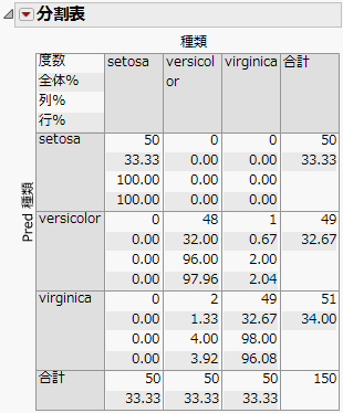

データテーブルに新規作成されたこれらの列は、別のプラットフォームで、判別分析の結果を要約するのに使えます。たとえば、次のような手順で要約できます。
1. 更新された「Iris.jmp」サンプルデータ(新しい列が追加されたデータテーブル)から、[分析]>[二変量の関係]を選択します。
2. 「種類」を選択し、[Y, 応答]をクリックします。
3. 「Pred 種類」を選択し、[X, 説明変数]をクリックします。
4. [OK]をクリックします。
分割表に、判別結果が表示されます。誤分類されている行が3つあるのがわかります。
図10.9 予測値と実測値の分割表
予測値と実測値の分割表
