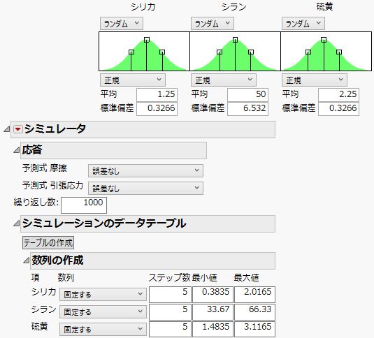

図8.2 シミュレータの設定
シミュレータの設定
ここでは、因子(入力変数)の位置(つまり平均)が変化したときに、応答がどのように変化するかを調べていきましょう。因子の位置を変更したときの影響を調べるには、[位置母数の等差数列]を使用します。一方、因子のばらつきを変更したときの影響を調べるには、[尺度母数の等差数列]を使用します。

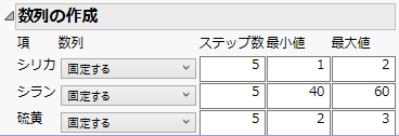

9. 「シリカ」の「数列」として[位置母数の等差数列]を選択します。「ステップ数」は5のままにしておきます。「最小値」を1に設定し、「最大値」を2に設定します。
10. 「シラン」の「数列」として[位置母数の等差数列]を選択します。「ステップ数」は5のままにしておきます。「最小値」を40に設定し、「最大値」を60に設定します。
11. 「硫黄」の「数列」として[位置母数の等差数列]を選択します。「ステップ数」は5のままにしておきます。「最小値」を2に設定し、「最小値」を3に設定します。
図8.3 「数列の作成」の設定
「数列の作成」の設定
12. [テーブルの作成]をクリックします。

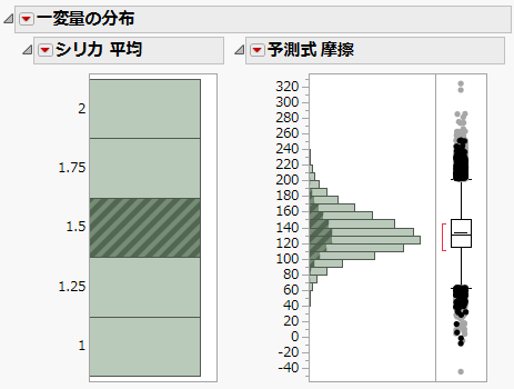

図8.4 「シリカ 平均」と「予測式 摩擦」の分布
「シリカ 平均」でいずれかのヒストグラムの棒をクリックすると、シリカをその選択した平均に変更した場合、かつ、シランと硫黄が平均が変化している正規分布に従っている場合、摩耗の予測値がどのように変化するかを把握できます。
