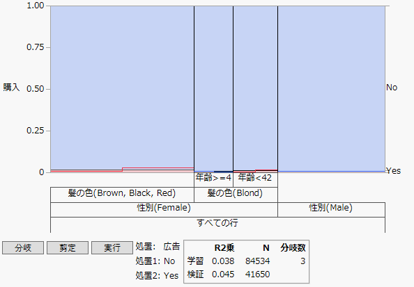

検証セットに基づき、最適な分岐の数が3と判断されます。左側の縦軸のスケールは、右側の縦軸上に表示される全体での結果の割合を維持するためにロックされています。
図6.2 3回分岐した後のグラフ
3回分岐した後のグラフ
グラフの右側の縦軸は、購入の割合が非購入に比べて小さいことを示しています。グラフから、広告によって購入にアップリフトが生じているのは、髪の色が黒(black)・赤(red)・茶色(brown)の女性、または低年齢層(年齢 < 42)で髪の色がブロンドである女性のいずれかのグループだとわかります。高年齢層(年齢 ³ 42)でブロンドの女性の場合は、広告の効果がマイナスとなっています。

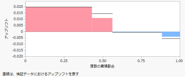

6. 「購入のアップリフトモデル」の赤い三角ボタンをクリックし、[アップリフトグラフ]を選択します。
図6.3 アップリフトグラフ
アップリフトグラフ
被験者のうち、2つのグループ(男性と、年齢 ³ 42のブロンドの女性)で、広告の効果がマイナスとなっています。アップリフトグラフにある横線は、検証データにおけるアップリフト値です。学習データから推定されたツリーが、検証データに対して評価され、アップリフト値の推定値が算出されます。
