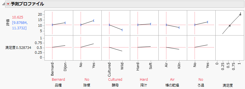

レポートの末尾に「予測プロファイル」が表示されます。
図A.29 元の値の表示順序を使ったプロファイル
元の値の表示順序を使ったプロファイル
「除梗」と「ろ過」の値が、「No」・「Yes」の順に表示されています。そこで、順序を逆にして、「Yes」の水準が先に表示されるようにします。

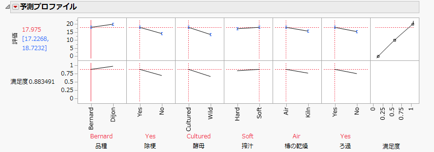

11. 「テーブル」パネルで、「縮小モデル」スクリプトの横にある緑の三角ボタンをクリックします。
12. [実行]をクリックします。
図A.30 新しい値の表示順序を使ったプロファイル
新しい値の表示順序を使ったプロファイル
「除梗」と「ろ過」の水準が、「Yes」、「No」の順に表示されるようになりました。
