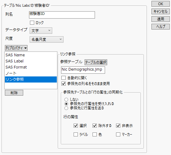

図6.36 「被験者ID」の「リンク参照」列プロパティ
3. 「Nic Labs.jmp」で、「被験者ID」列を選択し、[列]>[列情報]を選択します。
4. 「リンク参照」列プロパティを選択します。
[参照先の行属性を受け入れる]が選択されていることに注目してください。これは、参照先データテーブル(「Nic Demographics.jmp」)の行に行の属性がある場合、その行の属性が現在のデータテーブルにも自動的に表示されることを意味します。
また、[選択]、[除外する]、[非表示]の行の属性が選択されていることにも注目してください。これらの行の属性が「Nic Demographics.jmp」で設定されると、同じ属性が「Nic Lib.jmp」と「Nic Adverse Events.jmp」にも反映されます。
