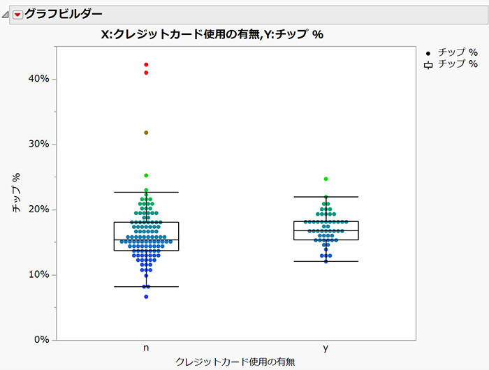

グラフの作成
1. [グラフ]>[グラフビルダー]をクリックします。
2. 「クレジットカード使用の有無」をX軸にドラッグします。
3. 「チップ %」をY軸にドラッグします。
4. Shiftキーを押しながら[箱ひげ図]ここに画像を表示をクリックします。
5. [終了]をクリックします。
ここでも、このステップはまだワークフロービルダーに記録されていません。
図12.3 グラフビルダーで作成した「クレジットカード使用の有無」と「チップ %」のグラフ
6. グラフが完成したことを示すため、「グラフビルダー」ウィンドウを閉じます。
