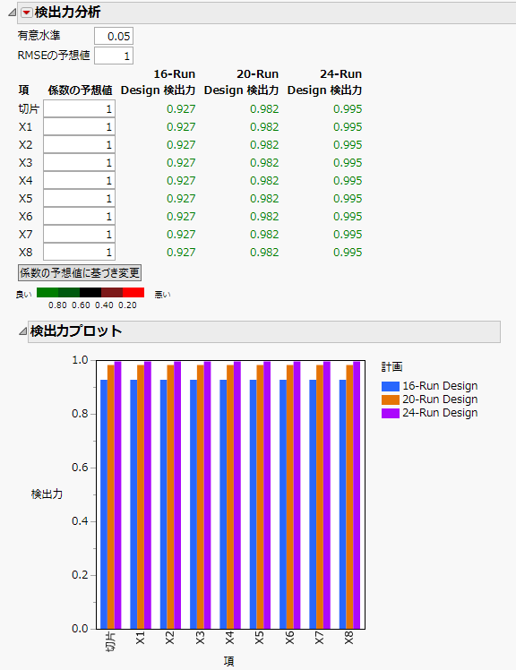

図17.8 「検出力分析」の比較
「検出力分析」の比較
モデルの係数がRMSEと同じ大きさである場合には、3つの計画すべてにおいて主効果に対する検出力は高いです。

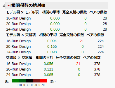

図17.11 「相関係数の絶対値」の比較
「相関係数の絶対値」の比較
「相関係数の絶対値」表には、「相関のカラーマップ」に示されている情報の要約が表示されます。3つの計画のすべてにおいて、モデルは主効果だけのモデルであり、「交絡項」には2因子間交互作用が含まれます。
実験回数16の計画では、「モデル項 × 交絡項」を見ると、主効果と2因子間交互作用との間に完全交絡が21あることが示されています。「交絡項 × 交絡項」を見ると、2因子間交互作用の完全交絡が21あることがわかります。

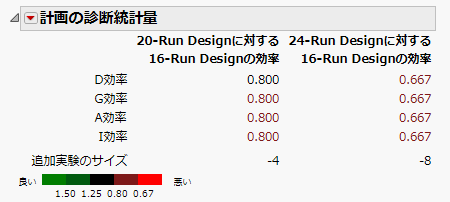

図17.12 「計画の診断統計量」の比較
「計画の診断統計量」の比較
「計画の診断統計量」レポートでは、いくつかの推定効率の指標に関して、実験回数16の計画を、実験回数20の計画および実験回数24の計画と比較します。1を越える相対効率値は、その項目に関して基準の計画の方が好ましいことを意味します。1未満の相対効率値は、その指標に関して、基準の計画より比較対象の計画の方が好ましいことを意味します。すべての指標において、他の計画に比べて、実験回数16の計画の効率が低いことから、実験回数の多い計画の方が好ましいことがわかります。
