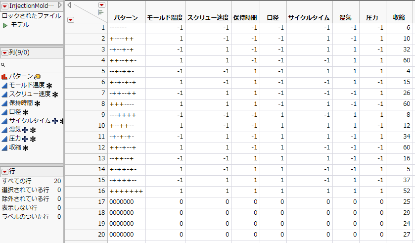

この例では、対数線形分散モデルを実験計画のデータにあてはめます。サンプルデータは、7因子の27-3一部実施要因計画の実験データに中心点を4つ追加したものです。事前の調査から、応答の平均は最初の2つの因子、「モールド温度」と「スクリュー速度」だけに左右され、分散は「保持時間」に左右されることがわかっています。
図11.1 「InjectionMolding」データ
1. [ヘルプ]>[サンプルデータフォルダ]を選択し、「InjectionMolding.jmp」を開きます。

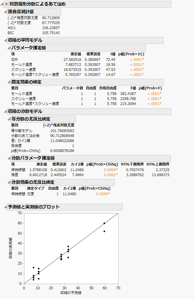

図11.2 対数線形分散のレポートウィンドウ
対数線形分散のレポートウィンドウ
「収縮の平均モデル」レポートには平均モデルのパラメータ、「収縮の分散モデル」レポートには分散モデルのパラメータがそれぞれ表示されています。
