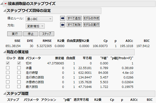

図5.1 入力が完了した「モデルのあてはめ」起動ウィンドウ
ここに画像を表示[検証]ボタンは、JMP Proでのみ使用できます。
6. [実行]をクリックします。
図5.2 ステップワイズのレポートウィンドウ
ステップワイズのレポートウィンドウ
酸素摂取量を精度良く予測できる式を見つけるには、多数の回帰モデルを比較する必要があります。ステップワイズのレポートには、様々なモデルを確かめるためのオプションが用意されています。
