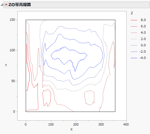

図10.2 等高線図と凡例の例
等高線図と凡例の例
X軸とY軸は座標で、等高線は深さの変数により決まります。つまり、この等高線図は深さを示した池の地図であると言えます。等高線をより明確に表示するには、「Zの等高線図」の横にある赤い三角ボタンをクリックし、開いたメニューから[表示領域の塗りつぶし]を選択します。
