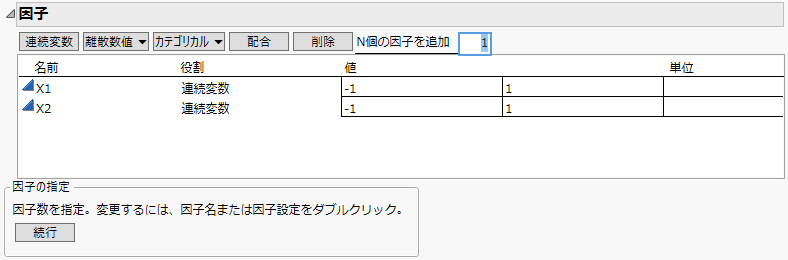

「因子」セクションでSpace-Filling計画に因子を追加します。
図22.6 因子
因子

「因子」セクション
「因子」セクションは以下の列で構成されます。
名前
因子の名前。追加した因子には、デフォルトで「X1」、「X2」...という名前がつきます。名前を変更するには、ダブルクリックして任意の名前を入力します。
役割
因子の役割を指定します。役割は、「因子の役割」列プロパティとしてデータテーブルに保存されます。この列プロパティがあることで、因子の種類は適切にモデル化されます。
値
実験における因子の設定。値を挿入するには、デフォルトの値をクリックし、任意の値を入力します。
単位
因子の実験単位。欄をクリックして適切な単位を入力します。
