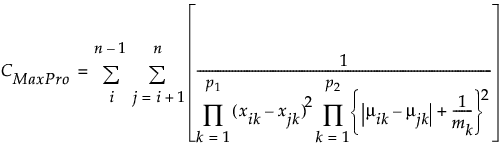

連続尺度でない因子を使った計画のMaxPro
連続尺度でない因子を使った計画の場合、[MaxPro]は、Joseph et al.(2020)の手法に従います。連続尺度の因子の数をp1、連続尺度でない因子の数をp2、離散数値の因子kの水準数をm、指定の実験回数をnとした場合、[MaxPro]は、次の基準を最小にする点を各クラスターから1つ取り出します。
ここに式を表示
