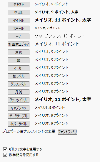

フォントの環境設定では、レポート、データテーブル、スクリプトで使われるフォント(フォントの種類、フォントサイズ、フォントスタイルなど)を設定します。
図14.5 [フォント]の環境設定
[フォント]の環境設定

環境設定
説明
テキスト
分析レポートにおけるテキスト部分のフォントを設定します。デフォルト設定は「メイリオ, 9 ポイント」です。
見出し
分析レポートとデータテーブルにおける列見出しのフォントを設定します。デフォルト設定は「メイリオ, 9 ポイント, 太字」です。
タイトル
アウトラインに表示されるタイトルのフォントを設定します。デフォルト設定は「メイリオ, 11 ポイント, 太字」です。
スモール
データグリッドの左上隅で列数と行数を示す小さなテキストのフォントを設定します。デフォルト設定は「メイリオ, 7 ポイント」です。
モノ
スクリプトエディタおよびエディタボックスでスクリプトコマンドに使用されるフォントを設定します。デフォルト設定は「MS ゴシック, 10 ポイント」です。
計算式エディタ
計算式エディタに入力される計算式のフォントを設定します。デフォルト設定は「メイリオ, 11 ポイント」です。
注釈
注釈で使用するデフォルトのフォントを設定します。デフォルト設定は「メイリオ, 9 ポイント」です。
軸
軸の目盛りラベルに使用するフォントを設定します。デフォルト設定は「メイリオ, 9 ポイント」です。
マーカー
英数字のマーカーに使用するフォントを設定します。デフォルト設定は「メイリオ, 9 ポイント」です。
軸ラベル
軸ラベルのフォントを設定します。デフォルト設定は「メイリオ, 9 ポイント」です。
グラフラベル
マーカーや棒のラベルなど、グラフに表示されるデータラベルのフォントを設定します。デフォルト設定は「メイリオ, 9 ポイント」です。
凡例
凡例のテキスト(タイトルや値など)のフォントを設定します。デフォルト設定は「メイリオ, 9 ポイント」です。
グラフタイトル
グラフのメインタイトル(サブタイトルや脚注を除く)のフォントを設定します。デフォルト設定は「メイリオ, 11 ポイント, 太字」です。
キャプション
キャプションや同様のテキスト要素(回帰直線の統計量、箱ひげ図の5数要約など)のフォントを設定します。デフォルト設定は「メイリオ, 8 ポイント」です。
データテーブル
データテーブル内のデータを表示するためのフォントを設定します。デフォルト設定は「メイリオ, 9 ポイント」です。
ホバーラベル
ホバーラベルのフォントを設定します。デフォルト設定は「メイリオ, 9 ポイント」です。
フォントファミリ
プロポーショナルフォントを選択します。ここで選択したフォントは、スクリプトエディタで使用される[モノ]を除くすべてのフォントに、即座に適用されます。
ギリシャ文字を
使用する
ギリシャ文字をアルファベットで綴る代わりに、正規のギリシャ文字を使用する場合は(例、piの代わりにπ)、このチェックボックスをオンにします。このオプションはデフォルトでオンになっています。
数学記号を
使用する
単純なテキスト表現の代わりに数学記号を使用する場合は(例、+/-の代わりに±)、このチェックボックスをオンにします。このチェックボックスはデフォルトでオンになっています。
