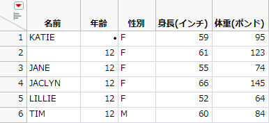

欠測値
数値データの中で欠測値のマーク(・)のついた除外データまたはヌルデータ、または文字データの中のヌル文字列を指します。
