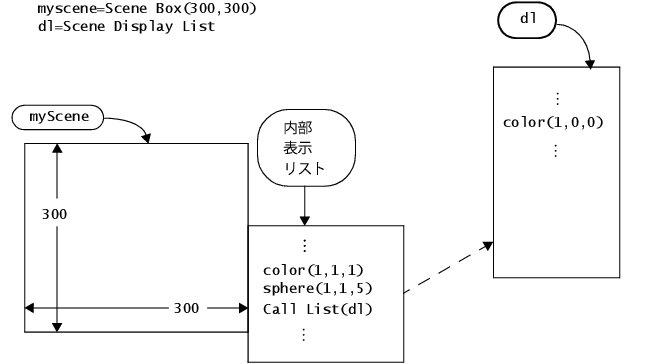

シーンの要素を作成するメッセージをシーンに送ることができます。代表的なメッセージとして、視点の変更、物理要素の作成、光源およびテクスチャの操作などがあります。これらのメッセージは表示リスト(ディスプレイリスト)内に保持されます。表示リストは、次のどちらかの方法で操作されます。
• メッセージとしてシーンに送られ、ただちにシーンの内部的な表示リストに追加される。
• メッセージとして、グローバル変数に格納された表示リストに送られ、後でシーンの表示リストにより呼び出される。

同様に、表示を作成するコマンドを、グローバル変数に格納されている表示リストに累積させた後で、一度にシーンに送ることができます。グローバル変数を表示リストとして定義するには、Scene Display List関数を使って表示リストを割り当てます。たとえば、グローバル変数のgreetingを表示リストとして使うには、次の関数を実行します。
greeting=Scene Display List();
この後で、表示コマンドをメッセージとしてgreetingに送ることができます。次の例では、表示リストを使って「Hello World」を描画します。
greeting = Scene Display List();
greeting << Color( 1, 0, 0 ); // テキストのRGB色を設定する
greeting << Text( center, baseline, 0.2, "Hello, World." ); // テキストを追加する
// ウィンドウを描画して、保存済みの表示リストを送る
scene = Scene Box( 400, 400 ); // Scene Boxを作成する
New Window( "例1", scene ); // シーンをウィンドウに配置する
scene << Perspective( 45, 3, 7 ); // カメラを定義する
scene << Translate( 0.0, 0.0, -4.5 ); // (0,0,-4.5)に移動して描画する
scene << Call List( greeting ); // 表示リストをシーンに送る
scene << Update; // シーンを更新する
どのコマンドが別個に表示リストに移されたか、どのコマンドがシーンに直接適用されたかに注意してください。カメラを操作するコマンド(PerspectiveおよびTranslate)は、シーンに直接適用されています。オブジェクトを定義するコマンド(ColorおよびText)は、表示リストに移されました。こうしておけば、その表示リストを何回でも呼び出して、同じオブジェクトを異なる位置に複製できます。
