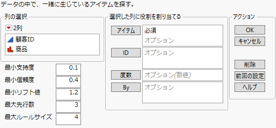

「アソシエーション分析」プラットフォームを起動するには、[分析]>[スクリーニング]>[アソシエーション分析]を選択します。
図26.4 「アソシエーション分析」起動ウィンドウ
「アソシエーション分析」起動ウィンドウ
「列の選択」の赤い三角ボタンのメニューのオプションについては、『JMPの使用法』の列フィルタメニューを参照してください。
