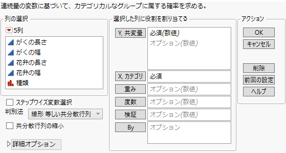

「判別分析」プラットフォームを起動するには、[分析]>[多変量]>[判別分析]を選択します。
図5.3 「Iris.jmp」の「判別分析」起動ウィンドウ
