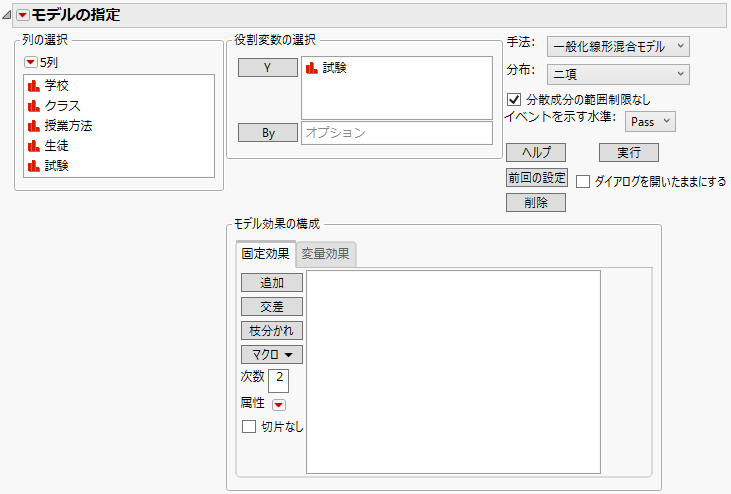

[一般化線形混合モデル]手法を起動するには、[分析]>[モデルのあてはめ]を選択します。1つ以上の列を[Y]に指定し、「手法」メニューから[一般化線形混合モデル]を選択します。
ここに画像を表示「モデルのあてはめ」起動ウィンドウ
モデル効果として、固定効果と変量効果のいずれかまたは両方を指定できます。応答変数の分布も指定できます。起動ウィンドウに表示されるオプションは、指定したモデルの種類によって異なります。「列の選択」の赤い三角ボタンのメニューのオプションについては、『JMPの使用法』の列フィルタメニューを参照してください。
[一般化線形混合モデル]を使ってモデルをあてはめる場合、[分散成分の範囲制限なし]というオプションが表示されます。このオプションがオンになっている場合、分散の推定値が負になることを許容します。このオプションは、デフォルトでオンになっています。固定効果に対する検定に主に興味がある場合は、このオプションをオンにしておいたほうが良いでしょう。分散推定値に非負の制約を課すと、固定効果の検定にバイアス(偏り)が生じるためです。[分散成分の範囲制限なし]の詳細は、負の分散推定値を参照してください。
図9.6 [一般化線形混合モデル]手法を選択した「モデルのあてはめ」起動ウィンドウ
