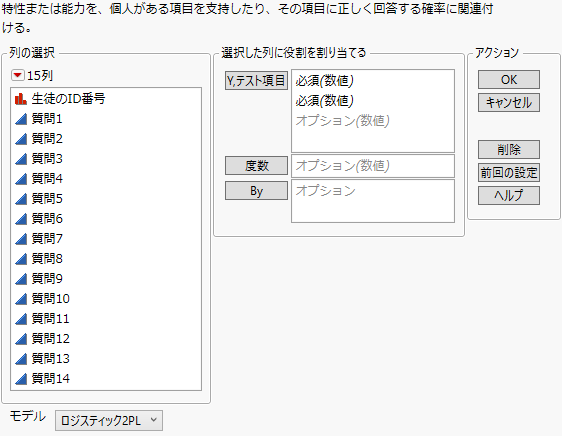

「項目分析」プラットフォームを起動するには、[分析]>[多変量]>[項目分析]を選択します。
図12.4 「項目分析」起動ウィンドウ
「項目分析」起動ウィンドウ
「列の選択」の赤い三角ボタンのメニューのオプションについては、『JMPの使用法』の列フィルタメニューを参照してください。
Y, テスト項目
分析する列を2つ以上指定します。指定できる列は、数値型の連続尺度で、かつ、0と1のみを含んだ列です。
ヒント: [列]>[再コード化]を使えば、データを0と1に変換することができます。『JMPの使用法』の列内のデータの再コード化を参照してください。
度数
度数変数を指定します。このオプションは、データが要約データである場合に用いてください。
By
By変数の水準ごとに個別のレポートが作成されます。複数のBy変数を指定した場合は、By変数の水準のすべての組み合わせごとにレポートが作成されます。
モデル
次のオプションの中から必要なモデルを指定します。
ロジスティック 2PL
2パラメータのロジスティックモデル
ロジスティック 3PL
3パラメータのロジスティックモデル
ロジスティック 1PL
Rasch型のパラメータ表現による1パラメータのロジスティックモデル
